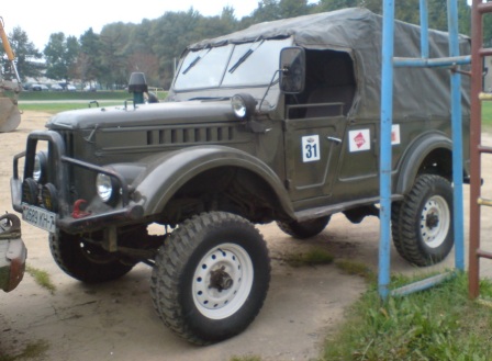

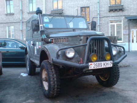

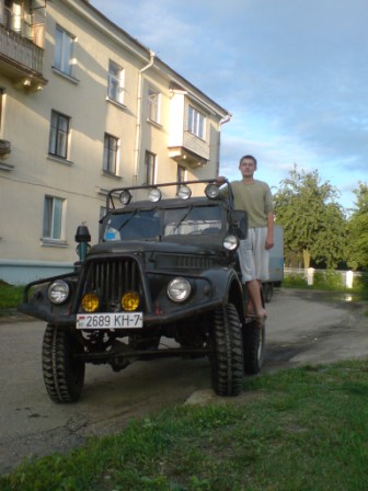

Собственно расскажу о своем автомобиле.
ГАЗ 69 1971 2.4 бензин, 3МКПП, РК с понижением 2,8, гражданские мосты с парой 5.125, передний дифференциал заварен.
Куплен данный авто в 2010 году у товарища. На тот момент машина была уже подготовлена. Но с того времени прошло уже 2 года и машинка много раз менялась внешне и внутренне.
После покупки озадачился установкой люстры. Поставил. После того доработал подвеску, установыл стандартные задние седения "лавки", модифицировал электрику, поставил веткоотбойники, поставил печку, омыватель, поменял карбюратор, сделал новый шноркель, поменял тент на крышу.
Готовится к установке:
Второй генератор BOSCH 120Ah
Бак из 4мм нержавейки вместо внутрисалонного
Задний бампер с калиткой
Защита рулевых тяг
Защита лобового стекла
Новая люстра
Новая панель приборов
КОМ по лебедку
Лебедка механика
35е колёса
Машина для всего. И в универ, и в магазин, и на дачу, и на буксы. Бывают и проблемы с ней, но машинка на 99% безотказная.
А самое главное - раритетная и эксклюзивная.
Вот немного фото в порядке "роста"
Строю для души ГАЗ 69 с V8.

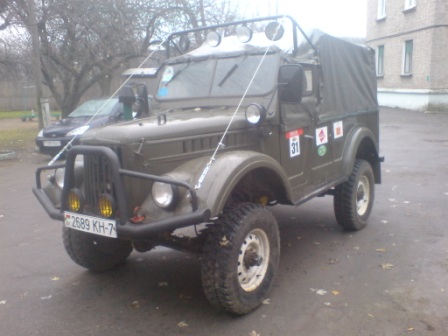

Сообщение Иван » 02 апр 2012, 23:11
Вот самое свежее фото.

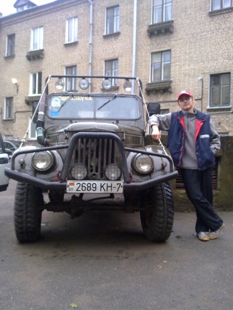

Сообщение Иван » 13 июн 2012, 22:23
Сейчас мой чудны ЖЫП выглядит так.
