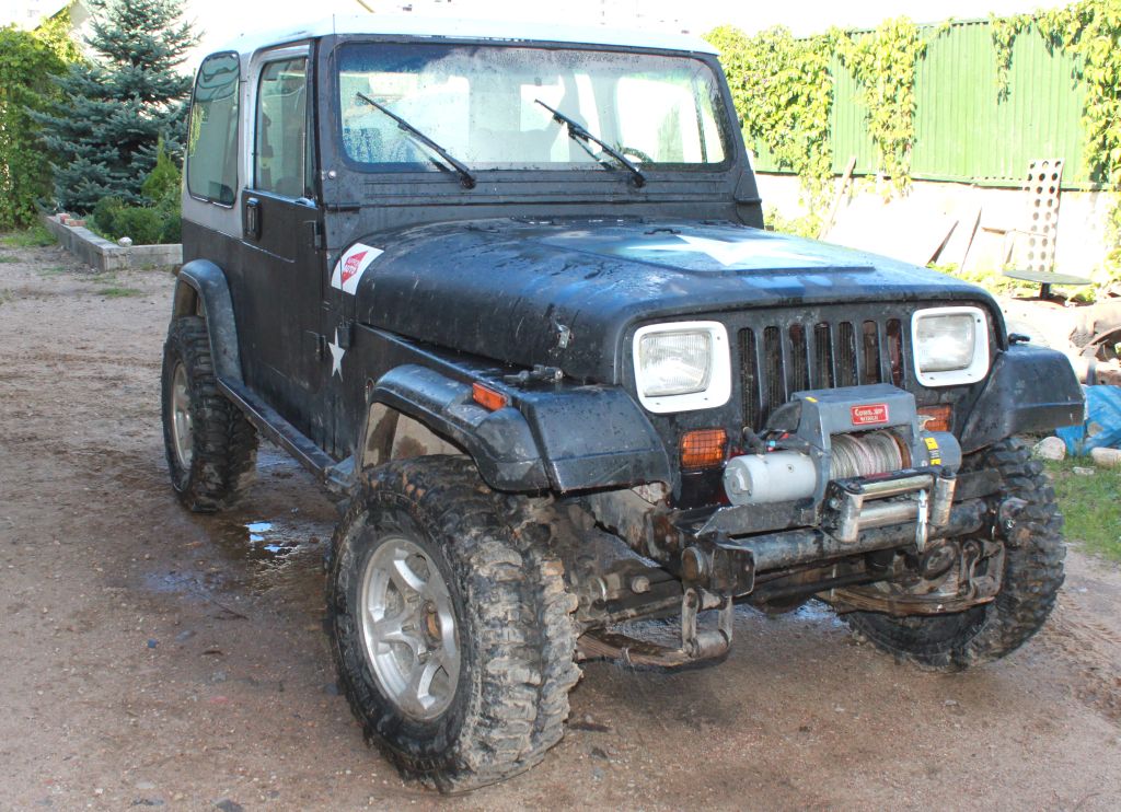

Петр писал(а):Ого! Какой размер колес стоит?? В подвеске что-то меняли??
колеса стоят 31". На фото авто еще в первоначальном виде, рессоры чуть подняты (проложены дополнительным листом). Если ехать в спорт, то родная рессорная подвеска требует доработок.. родные рессоры ломаются - проверено, и не только на моей машине.. у меня уже за год участия все эти болячки полечены - спереди стоят регулируемые стойки с аммо + рессоры, сзади рычаги и пружины.

кстати, вот этот авто мой тоже - http://www.av.by/public/public.php?even ... id=2645546
тоже полностью восстановленный .. 3 декабря участвовал на нем в Jeep Challenge 2011, проводимом Jeep-клубом. Занял первое место..
