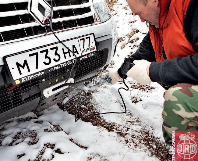

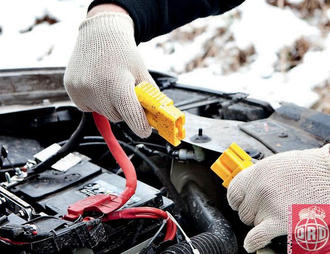

Если вам доводилось пользоваться лебедками, ничего необычного вы тут не найдете. Разве что не вполне типичный способ отключения питания — большой электрический разъем вместо выключателя массы. Решение выглядит оправданным. Вряд ли владелец кроссовера будет обслуживать лебедку после каждого использования. И вообще физическое разнесение контактов внушает больше доверия, чем электрическое размыкание.

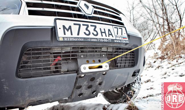

Выключатель редуктора у лебедки барашкового типа, как у большинства изделий, предназначенных для квадроциклов. Расположен он «с торца», на оси барабана, поэтому для доступа к нему потребовалось оставить в решетке бампера небольшое окно для руки.

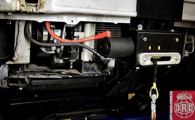

Хорошо установить лебедку на кроссовер не так просто. Причин тому несколько. Во-первых, мало места. Во-вторых, за бампером нет силовых элементов. В-третьих, не желательно нагружать передний свес большой массой. Достичь компактности удалось, применив «хитрую» лебедку, созданную специально для кроссоверов. Она же помогла сохранить управляемость автомобиля, поскольку весит вдвое меньше «шестерок» (лебедок с усилием 6000 lbs). А вот с крепежом пришлось изрядно повозиться. Принятая силовая схема распределяет нагрузку: основное усилие идет через мощную нижнюю плиту на подрамник, а поддерживающую функцию выполняет крепление к усилителю передка сверху. Работа ювелирная, но, как видим, все железо встало на свои места. Плита при этом дополнительно выполняет функцию очень крепкой защиты моторного отсека снизу.

Перед использованием лебедки на нее нужно подать ток простым соединением клемм

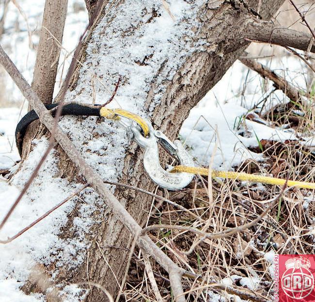

Так можно поступать только с поваленными деревьями. Для якорения к живым используется корозащитная стропа
