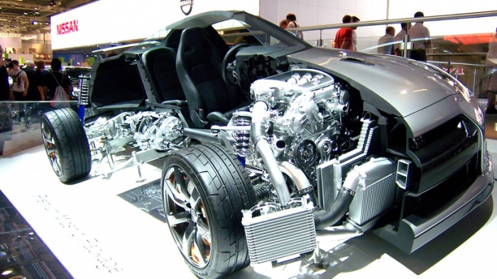

На суперкаре Nissan GT-R ради хорошей развесовки коробку передач отодвинули к задней оси, что усложнило конструкцию трансмиссии: часть крутящего момента, "добежавшего" до задней части автомобиля и "пробежавшего" по валам КПП, по второму карданному валу отправляется в обратный путь — к передним колесам.

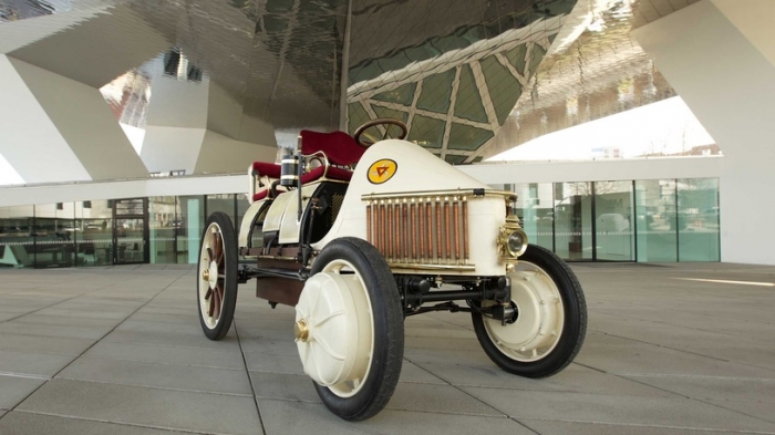

Знаменитые ныне гибриды Фердинанда Порше, построенные больше ста лет назад, обходились без трансмиссии благодаря передним мотор-колесам.
