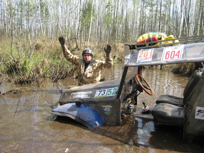

Можно ли поподробней узнать про машину? И сколько весит?
offroad модернизация, строительство, оборудование, тюнинг, подготовка
Сообщение Василий Киселев » 08 май 2015, 15:34
2 Владимир Книга
Можно ли поподробней узнать про машину? Что, из чего и сколько весит?

Re: Можно ли поподробней узнать про машину? И сколько весит?
Сообщение ip-kniga » 08 май 2015, 17:24
Василий Киселев писал(а):2 Владимир Книга
Ничего секретного, делалась машинка из агрегатов самурая 1985 года 1.0л (SJ410) для чистки снега во дворе и катаний по лесу с сынишками, но после "ха-ха" на "Клубных битвах 2014" из принципа поехал в КРЗ 2014. На партизанских тропах послали в Хард, там и катались весь год. Кузова и рамы от самурая не было, поэтому рама самопал, сиденья Таврии, бак УАЗ, руль х.з, а остальное стоковый самурай с заваренным задним дифом. Прозрачный, чтобы углы построек не посшибать во дворе, короче заточки на спорт не было. Этой зимой к передним рессорам добавил стойки от гольфа универсала (задние), поставил раздатку 6.5, генератор 90А и 31 симекс и рванули в ТР2, т.к. уже не стоковые агрегаты, а котлетка, да и скучно в харде стало, да и совесть иметь надо, да и себя проверить. Этот год будем в тр2 катать. Вес х.з., но около 800 кг должна весить + я 120 и штурман 90. До партизан надо взвесить и найти причину "Почему он едет?" Пока на хрусталика с 40 лошадями и 31 колесиками рука протеста не у кого не подымалась. Просто мы зеленые в трофи, лезем в каку с опаской и нам прет наверное. :D

Полностью с тобой согласен, но у спортсменов спрашивают "сколько прэ? сколько жрэ?", а у нас сколько весит? Говорят килограмм 300, но поднять не могут даже зад. Вот и вопрос, то ли Хрусталик тяжелее, то ли любопытные чахлые. :lol:

Вес хрусталика с 10 литрами бензина, без ЗИПа и экипажа - 870 кг. Я думал будет меньше :cry:
