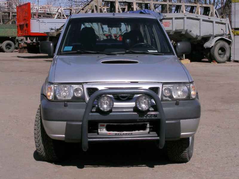

2002 г.в. механика в стандарте,кроме 31 резины,но мыслей много по улучшению авто.По мере реализации буду писать отчёт и по возможности фото.

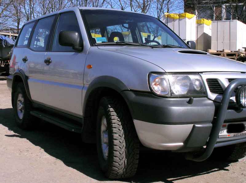

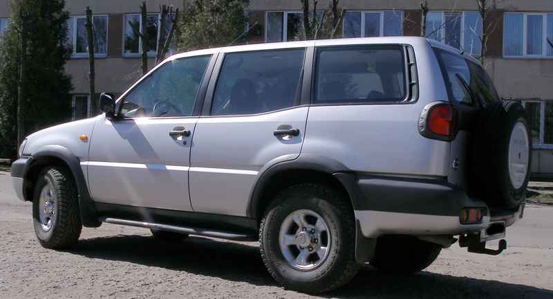

Очень нравится эта модель резины! Если не секрет, где покупал и за сколько? Размер я так понял 31х10,5 R16. Может уже пробовал её на бездорожье, как едет, выскакивает ли из колеи, шумность по асфальту? Кстати, какого года авто и как по ржавчине, а то я себе хотел такое прикупить, но все с коррозией попадались
Re: Nissan Terano-2 2.7TDI пока в стоке,но мысли есть
Резину покупал в Питере года 4 назад.Размер 31 но на 15.По бездорожью идёт уверено,но лёд ей не очень нравится,снег что мокрый,что такой чувствует себя отлично.По шумности особо не слышно,саб в багажнике
.По поводу корозии особых проблем нет(сквозных дыр нет
),в пару местах жуки начали вылазить,вовремя убрал вот и всё.А так если брать по эксплуатации,очень даже бюджетный вариант джипа.

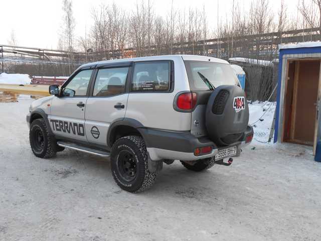

Вот начал постепенно модернизировать свой Ниссан.Задние пружины были заменены на передние от Додж Рам(машина стала более жёсткой,чего и добивался),перед чуть подкручены торсионы.Поставил шины BFG 275x70x16,диски купил с нулевым вылетом.Старые(оригинальные)были +25 и цепляли при вывороте руля.Так же с Владивостока заказал шнорхель(уже пришёл
),но ставить буду после нового года,тогда и фото выложу.
