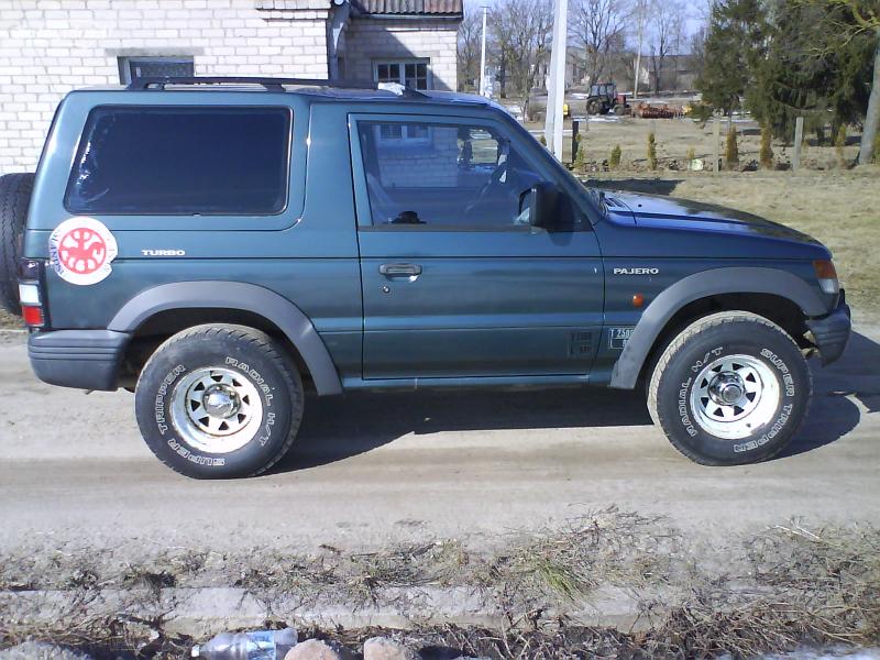

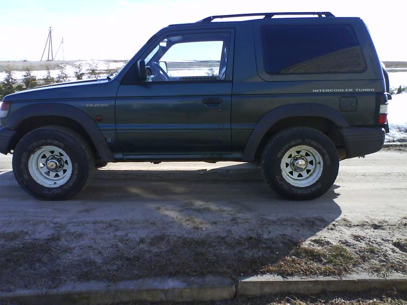

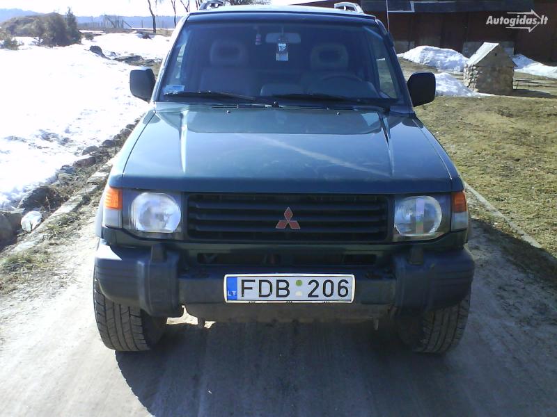

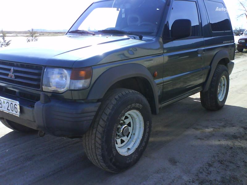

Приобрел наконец то кабриолет.
Мечтал с тех пор как купил себе первую Паджеру длинного П2(для семьи)
Всегда хотел коротыша себе любимому, купил таки, правда не кабриолет, а тут подвернулся, и я не смог устоять ::-[:
Стиснул зубы, одолжил немного и взял
Состояние конечно не очень, но что это для нас-людей больных полноприводной болезнью.
1995 год, 2.5тди, партайм с блокировкой.

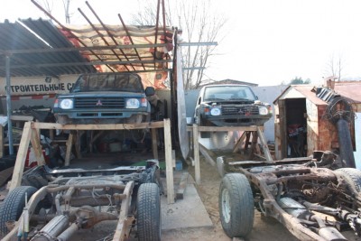

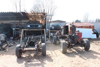

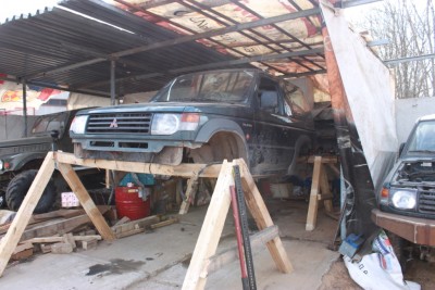

сразу решил что соберу с двух один, т.к. в одном не было мотора а во втором ни чего кроме кузова :D
pinkerton
Сообщения: 57
Репутация: 2
Re: Сбылась мечта, купил что хотел
Сообщение pinkerton » 10 апр 2012, 10:04

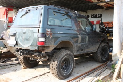

этот был без движка и не кабрик
pinkerton
Сообщения: 57
Репутация: 2
Сообщение pinkerton » 10 апр 2012, 10:15

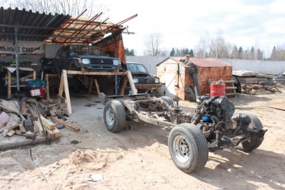

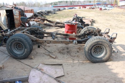

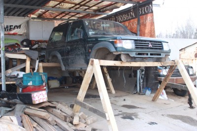

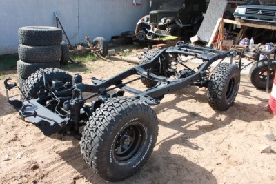

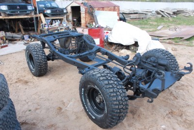

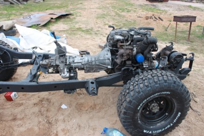

С помощью двух хай-джеков, бензопилы и какой то матери в выкатил раму.
После подготовил вторую машину, все по откручивал, поснимал, выкатил вторую раму.
все работы делал один....

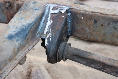

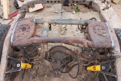

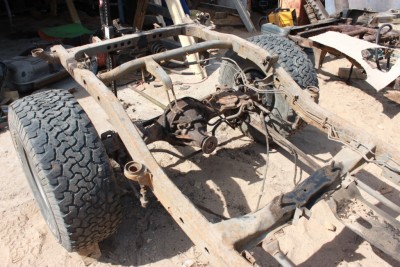

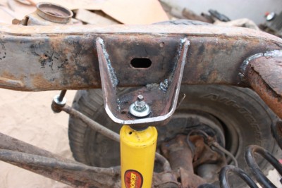

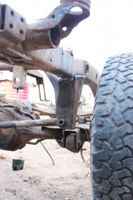

Рама была на рессорах, не долго правда....
pinkerton
Сообщения: 57
Репутация: 2
Сообщение pinkerton » 10 апр 2012, 10:20
срезал и переварил все крепления....

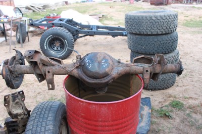

Отвез раму в пескоструйку, на следующий день забрал.....
pinkerton
Сообщения: 57
Репутация: 2
Сообщение pinkerton » 10 апр 2012, 10:26

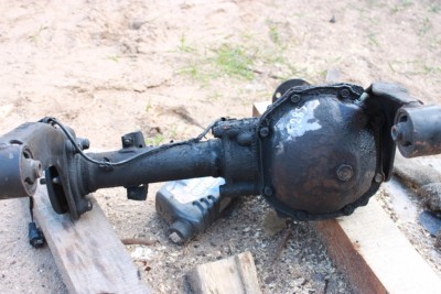

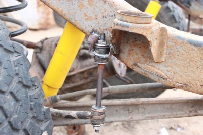

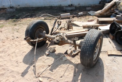

Нашел пары 5.285
Передний мост поменял полностью, задний только ГП
pinkerton
Сообщения: 57
Репутация: 2
Сообщение pinkerton » 10 апр 2012, 10:28

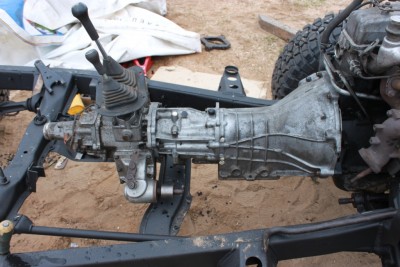

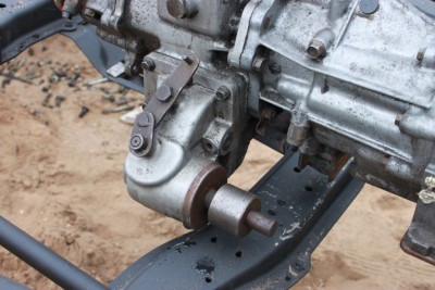

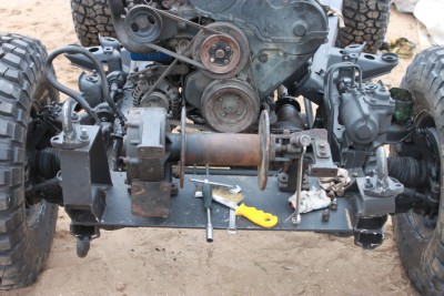

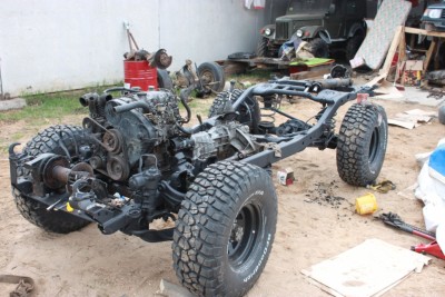

За день сделал немного работы
поставил ДВС, немного поёПся с КПП.
Поменял передний мост.

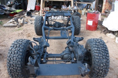

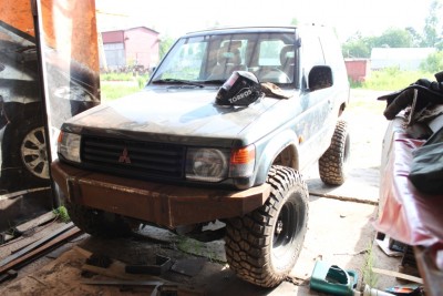

Подготовился ставить лебедку.

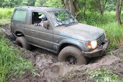

первый выезд....

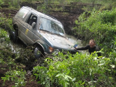

Сообщение pinkerton » 10 апр 2012, 10:37
Багна 2011 была пройдена на БФГ КМ2 33х12.5, после сразу же купил БФГ КМ2 35х12.5
