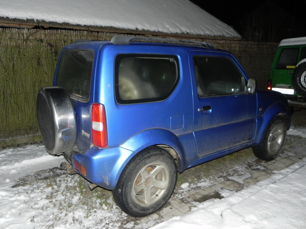

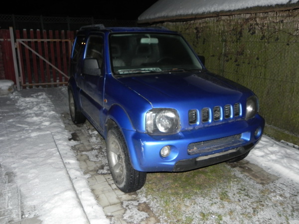

Сообщение Василий Киселев » 10 янв 2012, 21:50
вот такой красавчик. пока полностью в стандарте, за исключением шин 215/75R15, которые максимально лезут в штатную подвеску на дорестайлинговых версиях

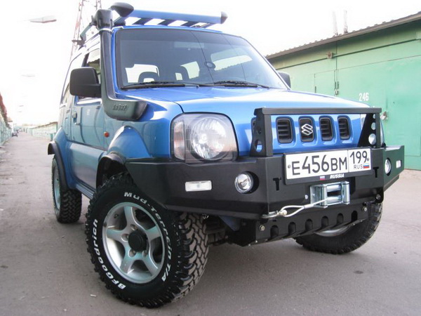

Сообщение Василий Киселев » 10 янв 2012, 22:08
хочется сделать как то так. но время покажет, что получится.
