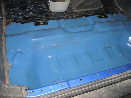

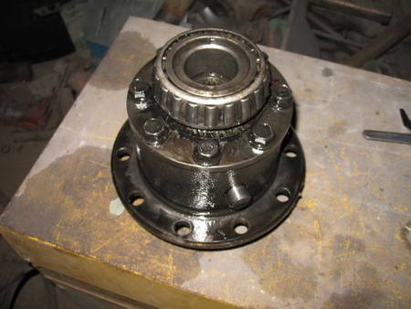

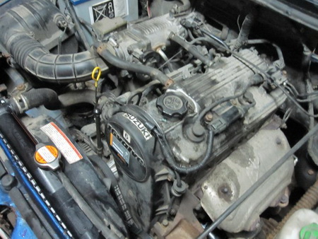

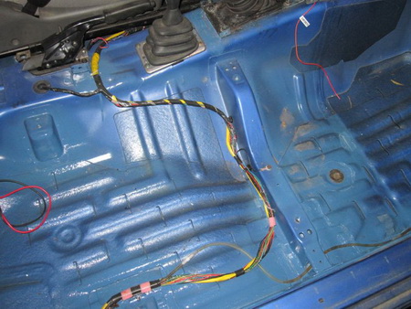

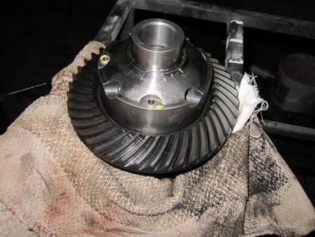

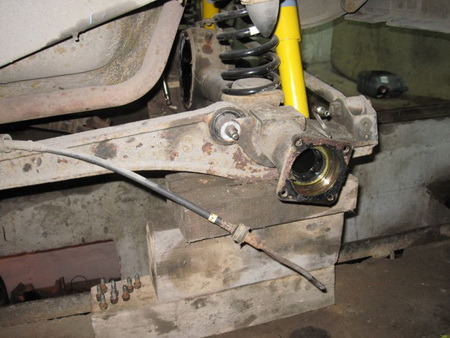

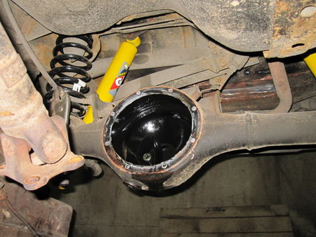

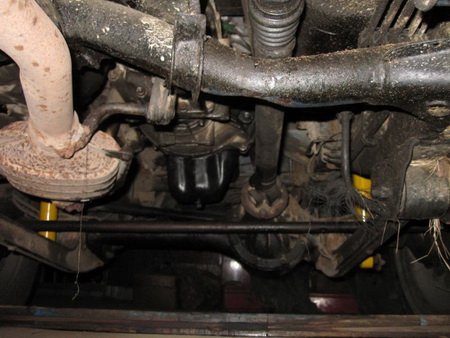

по тихоньку идет работа по приведению машины в порядок: замена сальников, жидкостей, подшипников, сайлентблоков и прочих мелочей.

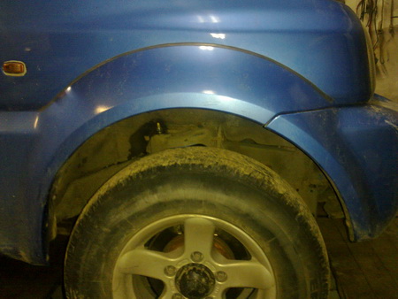

заодно вкинули подвеску Old Man Emu. расстояние от арки до колеса теперь 12-13 см. жаль не замерял раньше до установки лиф-комплекта. стойки стабилизатора, тяги панара, тормозные шланги - все оставили родное.
Suzuki Jimny 1.3i, 1998 г.в., МКПП, OME +40 мм lift, ARB air locker

Re: Suzuki Jimny - 1,3i МКПП, OME lift, ARB air locker
Усиливай крепления клюшек к мостам - отрывает. Болезнь.
SJ 413
спасибо за наводку. изучим вопрос. пока только встречал информацию, что гнет кронштейны крепления продольных рычагов к раме.

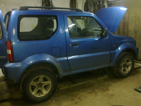

приехали зубастые покрышки Fedima Sirocco....
