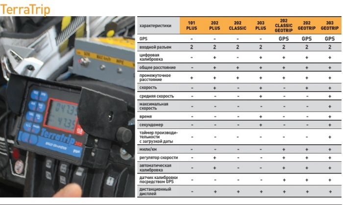

TerraTrip 303 Geo-Trip
За сравнительно небольшую стоимость (22 000 рублей) TerraTrip предлагает полный набор функций, включая GPS-антенну и автокалибровку. В отличие от своего предшественника 303 Plus,Geo-Trip показывает не только скорость моментальную, но также среднюю и максимальную. Умеет переводить километры в мили и радует своих пользователей встроенным секундомером. Откровенно говоря, набор опций такой же, как и у Coralba. Главный вопрос: а будете ли вы пользоваться всем этим великолепием? Есть, однако, и минусы: интерфейсу 303-го не просто «не дружественный», а прямо скажем, вражески настроенный. Для отображения скорости вам придется нажать комбинацию из трех кнопок, а чтобы отобразить время – еще 2 тычка по прибору. Если вы балуетесь с компьютером, стоя в гараже с чашечкой кофе, все просто и понятно. Но компьютер все-таки раллийный, а не для бабушкиной гостиной, а значит, должен отвечать условиям эксплуатации. Поэтому играть рапсодию на разноцветных клавишах, когда машина едет боком, отрываясь от земли всеми колесами, мягко говоря, не сподручно. Особенно остужает внезапный порыв к музицированию недобрый взгляд пилота, который еще на прошлом повороте просил вывести данные на экран. Из-за ограничения по рабочей температуре, в -20 С на зимнем этапе, пока комп не нагрелся, все показатели лениво появляются и также пропадают – как при замедленной съемке. Несмотря на ценник и возможность установки доп. оборудования, встречается TerraTrip в боевых машинах достаточно редко.

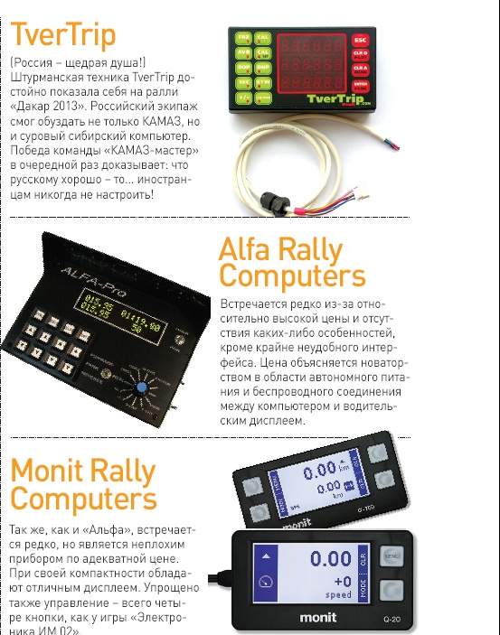

TverTrip Profi 4.0
И к самому сладкому. Несмотря на все старания конструкторов, скрыть происхождение нашего соотечественника сложно... В отличие от прежнего алюминиевого собрата, новая версия получила пластиковый корпус. При цене в 10 000 рублей прибор обладает функционалом, не уступающим более дорогим аналогам. При этом имеет GPS-антенну и разъемы для подключения второго экрана, который стоит 5 000 и носит гордое название Big-pilot. В отличие от Coralba, кстати, «Тверь» отображает аж две информационные строчки. Единственное, что напрягает, – это пятитомник под названием «Как самостоятельно починить TverTrip», который неизменно поставляется в комплекте с каждым прибором. Потому что нужен.
Что касается настроек, должен отметить, что переплюнуть по сложности настройку 303-го TerraTrip было сложно, но наши справились! Для того чтобы разобраться в меню, понадобится не только куча времени, но и шаманский бубен. Поэтому советую предусмотреть отдельный кармашек не только для прописной тетради, но и под мануал, потому что любое действие с прибором необходимо совершать, имея эту книгу перед глазами.
Подведем итоги. Приборы довольно ощутимо отличаются ценой, но совершенно одинаковы с технической точки зрения. Люди, предпочитающие комфорт, выберут Coralba. Потратив на все примочки астрономическую сумму в районе 130 тысяч рублей, вы будете радоваться приобретению не один сезон. Прибор прост в использовании, приятен глазу, ну а способность вызывать зависть у соперников, наверное, главное его достоинство. Люди практичные выберут TerraTrip, отдадут 35 тысяч за весь комплект и проведут замечательные часы с друзьями в попытках разобраться в приборе. В конце концов, приобретением останутся довольны. Потому что, если все слишком просто – нашим людям не интересно, ведь это ралли, детка!..
