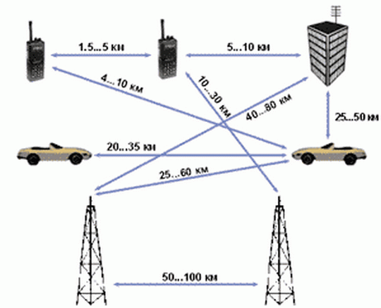

Значит придётся поднимать антенну повыше что бы установить связь подальше. А на сколько? Останкинская башня в Москве имеет высоту примерно 500 метров и телевизоры принимают сигнал с неё максимум в 120 километрах. И это с учётом того что вторая антенна, в данном случае телевизионная расположена на высоте метров 10 от земли.
Значит максимальная дальность радиосвязи между автомобилем с антенной стоящей на крыше будет не более 50 километров если очень повезёт.
А между пешеходами с ручными станциями что то около 8 километров.
Вот такие ограничения по дальности вне зависимости от частоты на которой работает радиостанция и от её мощности.
Диаграмма дальности связи между радиостанциями различных типов:
