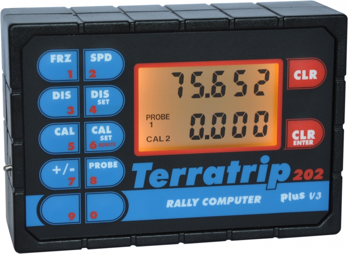

Инструкция TerraTrip 202 & 303 Plus
Спасибо Вам за то, что Вы приобрели это изделие, которое при правильном с ним обращении предоставит Вам большие возможности. Пожалуйста, внимательно прочитайте эти указания, и тогда Вы получите полное представление об использовании изделия и избавите себя от многих неприятностей.
Важное замечание: Не рекомендуется вскрывать изделие с целью обслуживания. При открытии крышки корпуса может быть повреждено соединение внутренней схемы изделия с управляющими кнопками и это будет за Ваш счёт. Эти изделия не имеют встроенной батареи.
Подробно об исчислении Калибровочного Коэффициента (КК), общей установке и монтаже изделий читайте эти указания вместе с нашим “Руководством по установке и обслуживанию”.
Т 202 Плюс имеет только измерения Скорости и Расстояния. Кнопка “SPD” вызывает показания Скорости (на нижний дисплей) и Общего Расстояния (на верхний дисплей).

Нажмите кнопку CAL, и на верхнем дисплее отражается Калибровочный Коэффициент (КК), используемый в настоящее время. Если Вы повторно не нажали на кнопку CAL, то через 3 секунды дисплей возвратится к прежним показаниям.
Если в течении 3-х секунд Вы нажмёте кнопку CAL ещё раз, на дисплее будет показан другой Калибровочный Коэффициент (КК). Если Вы не желаете использовать этот КК, нажмите кнопку CAL до истечения 3-х секунд, и первоначальный КК покажется на 3 секунды. Если дисплей показывает КК, который Вы желаете использовать, то не нажимайте никакую кнопку. Через 3 секунды КК исчезнет с дисплея, и именно он будет использоваться прибором. При первом нажатии на кнопку CAL, дисплей показывает тот КК, который используется в настоящий момент.
Для изменения КК нажмите кнопку CAL один или два раза, вызвав на дисплей нужный КК. Затем нажмите кнопку CAL SET. Введите цифровыми кнопками требуемы КК и нажмите нижнюю кнопку CLR.
Если Вы сделали ошибку, то нажмите верхнюю кнопку СДК и КК возвратится к первоначальному значению. Если ввести число меньше 100 и нажать нижнюю кнопку CLR, дисплей покажет “Error” (Ошибка) и прозвучит звуковой сигнал (ошибки). Введите число КК, равное или больше чем 100, и для запоминания прибором этого КК нажмите нижнюю кнопку CLR.
Раздел “Расстояния” (Distance)
DIS. При нажатии на эту кнопку – обычный режим измерения Расстояний – дисплеи показывает Общее Расстояние (верхний) и Интервал Расстояния (нижний).
+/- При нажатии на эту кнопку меняется подсчёт расстояния либо на увеличение, либо на уменьшение. Знак (-) отображается с левой стороны верхнего дисплея Общего Расстояния, когда прибор уменьшает подсчёт расстояния.
FRZ. При нажатии на эту кнопку останавливаются показания дисплеев и появляется символ “F” с левой стороны верхнего дисплея Общего Расстояния. При этом внутренний счётчик Интервала Расстояния обнуляется и начинает новый отсчёт, а внутренний счётчик Общего Расстояния продолжает считать. При повторном нажатии на кнопку FRZ показания дисплеев “размораживаются”.
DIS SET. Этот режим позволяет предварительно устанавливать число расстояния на верхнем дисплее Общего Расстояния. Нажмите DIS SET, и на верхнем дисплее Общего Расстояния появляется показание: 0.00. Введите (с помощью цифровых кнопок) до 5 цифр того числа расстояния, которое Вы желаете предварительно установить и затем нажмите нижнюю кнопку CLR. Если Вы сделали ошибку при вводе нужного числа, нажмите верхнюю кнопку CLR и повторите операцию.
CLR (верхняя кнопка). Для обнуления верхнего дисплея Общего Расстояния необходимо нажатие этой кнопки и её удержание в течении 3-х секунд.
CLR (нижняя кнопка). При нажатии на эту кнопку нижний дисплей Интервала Расстояния немедленно обнуляется.
PROBE. Эта кнопка позволяет выбрать и назначить активный датчик: PROBE 1 (первый датчик), PROBE 0 (когда датчики отключены) и PROBE 2 (второй датчик – если установлено два датчика). При этом на дисплее (в нижней его части) показывается символ именно того датчика, который активен и используется в данное время.
