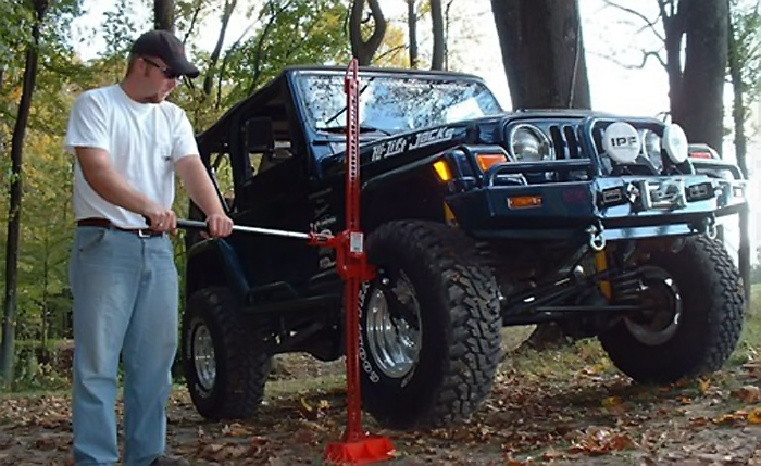

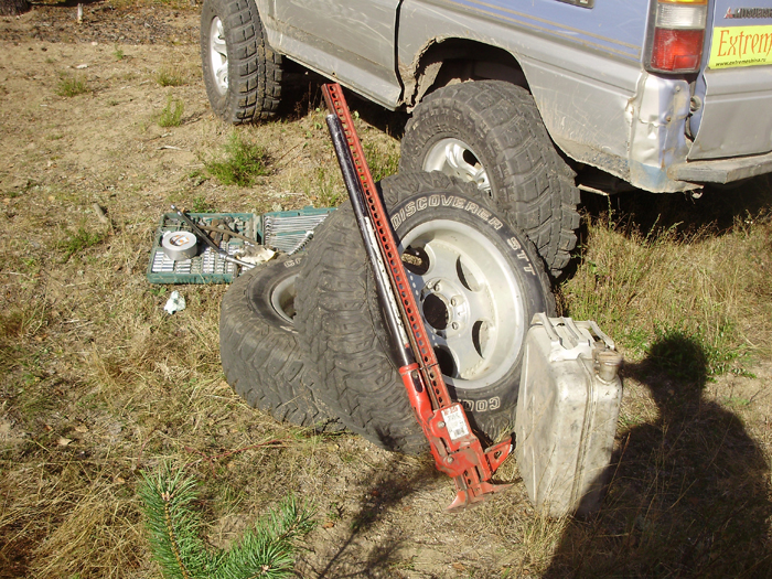

Основная функция реечного домкрата – это высоко поднимать застрявший автомобиль, дабы подложить что-либо под колеса и выехать. Для извлечения из плена используется четыре способа подъема. Основной - поддомкрачивание за силовые элементы и три дополнительных с использованием приспособлений: подъем за колесо с помощью Lift Mate, зацеп за несущие детали под бампером, используя Bumper Lift и за фаркоп посредством подцепления через переходник.
Подъем автомобиля за выступающие силовые элементы конструкции (бампера, пороги, «кенгурятник» ) самый очевидный, правильный и многопозволяющий способ использования реечного домкрата. Для этого он, собственно, и предназначен. Можно просто поднять, чтобы, например, подложить сэнд-траки под колеса. Можно вынуть из колеи и столкнуть с хай-джека в сторону. Можно, приподняв передок значительно облегчить работу лебедке.
К сожалению, штатные силовые детали, за которые положено джечиться даже у транспортных средств повышенной проходимости встречаются все реже. Хочешь, не хочешь, а если в бездорожье забираешься часто, то надо ставить силовой обвес. Если же застревание в колее, грязи или снеге случаются нечасто, то можно обойтись хай-джечными аксессуарами.

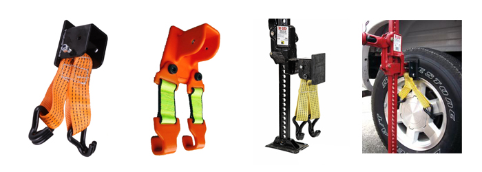

Lift Mate. Поднимаем за колесо
Подъем автомобилей необорудованных силовыми элементами осуществляется за колесо с помощью аксессуара Lift Mate (помощник подъема). Надели Lift Mate на «клюв» хай-джека, зацепили его крюки на стропах за верхние отверстия в диске, уперли корпус в покрышку и все, можно начинать подъем. Правда, если машина сидит в колее, то придется еще выкапывать рядом с колесом яму под «пятку» домкрата, иначе конструкцию не установить. Но это, мелочи.
К слову, этот домкратно-колесный аксессуар может быть полезен и владельцам серьезных внедорожников, когда не хочется или нет возможности выбирать весь ход подвески, поднимая машину за бампер.
Продается Lift Mate, как правило, отдельно от хай-джека. Приобретать аксессуар лучше так, чтобы при покупке была возможность примерить его на колесо и попробовать поднять им машину. Будет обидно, если в ночном лесу выяснится, что коротковата длина строп, крючки не влезают в отверстия диска или разгибаются под весом автомобиля, бывает и такое. Лучше если крюки Lift Mate прорезинены или защищены покрытием, не будет царапин на дисках.
Комбинация Hi-Jack + Lift Mate удобна, функцию подъема выполняет отлично, но есть проблема. Поскольку нижняя часть домкрата ставится вплотную к покрышке, то после отрыва ее от земли бывает сложно, а то и невозможно, подложить под колесо доски, сэнд-трак и т.п. Нижняя часть хай-джека же и мешает. В этом и ряде других случаев удобнее пользоваться другим дополнительным устройством - Bamper Lift.

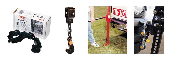

Bamper Lift. Поднимаем за бампер
Когда надо поднимать машину за кузов, например, для смены колеса, а бампера вес машины не выдерживают и джечиться под них нельзя, то рекомендуют использовать дополнительный аксессуар Bamper Lift. Устройство, состоящее из насадки на клюв домкрата, цепи и крюка, позволяющего зацепиться за силовые элементы, находящиеся под бампером. Если до них можно добраться. Теоретически этот аксессуар в модифицированном виде (с удлиненной цепью или тросом) может цепляться за мосты, раму и другие прочности под днищем. Однако на практике это далеко не всегда получается. Потому, что если машина легла на «брюхо», то подобраться к чему-либо прочному проблематично.
Пожалуй, единственное место, которое доступно и выдерживает вес автомобиля – это буксировочные проушины. К ним цепляются с помощью шаклов (такелажных скоб). Но надо быть очень осторожным! Проушины находятся не по центру и конструкция получается крайне неустойчивая. Может завалиться в любой момент.
И еще. Покупая Bamper Lift, обратите внимание на указанную на нем разрешенную нагрузку. Она отличается от грузоподъемности хай-джека, как правило, ниже и составляет 1300 – 1500 кг.

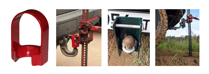

Переходники. Поднимаем за фаркоп
Переходники и площадки под фаркоп - дополнительные приспособления, у которых нет английского названия. Изобретены они, по всей видимости, в России и постепенно из самодельных конструкций превратились в аксессуары, выпускаемые серийно и продающиеся в off-road магазинах.
Если на автомобиле установлен фаркоп, то поднимать машину хай-джеком за него предпочтительнее и удобнее, чем за буксировочную проушину, но тоже весьма опасно.
Малейший перекос и равновесие будет нарушено.

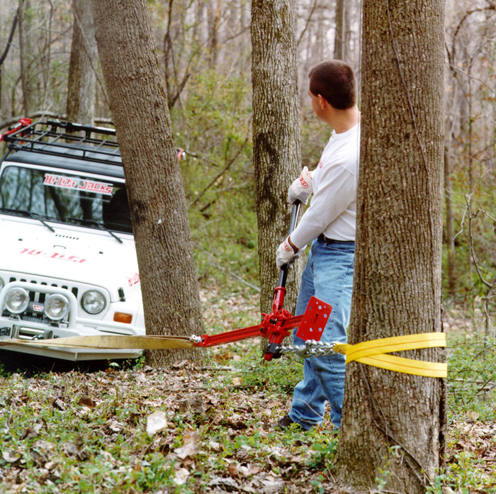

В качестве лебедки

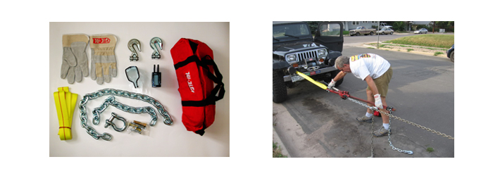

Хоть и не основная, но полезная функция реечного домкрата – использование его в качестве ручной лебедки. Зачастую, чтобы выдернуть автомобиль из грязевого плена надо сдвинуть его всего на 30-50 см и хай-джека оказывается достаточно. Куда двигать, вперед, назад, в сторону, из колеи все равно. Мощи, развиваемой домкратом хватает для самых сложных ситуаций.
Один конец - обычно окончание рейки - через цепь (трос) цепляем к дереву или другому якорю. На клюв хай-джека крепим звено такелажной цепи, которая прикреплена к застрявшей машине. Почему цепь? Потому, что циклов вытаскивания автомобиля надо совершать несколько и каждые 50-80 см тяговый конец надо укорачивать, а делать это удобнее всего с цепью. Перецепил звено, такелажный крюк или карабин и все. А еще важно, что цепь не растягивается. Больше половины хода домкрата обычно уходит на выбор слабины троса. В сложных случаях, например, когда надо тянуть в гору в параллель к конструкции hi Jack + цепи натягивают еще один трос, не дающий машине сползать назад во время перецепок. Для перемещения внедорожника не только вперед, но и в любую другую сторону, нелишне приобрести блоки, позволяющие направлять усилия куда угодно.

Набор для использования Hi-Lift Jack в качестве ручной лебедки
Off-Road Kit (ORK). Состав: крепление на нижнюю часть рейки хай-джека, насадка на «клюв», два куска цепи, два крюка, шакл, корозащитная стропа (2,5 м), перчатки, сумка.

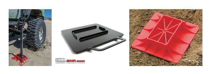

Площадка (опора) под реечный домкрат
Off-Road Base. Народное название «буратина», сохранившееся со времен, когда под домкрат подкладывали деревянные чурбаки. При использовании рекомендуется продеть в отверстия упора веревку и привязать ее к «пятке» хай-джека. Бывает, что глубоко ушедшие в жижу упоры терялись, особенно в темноте.

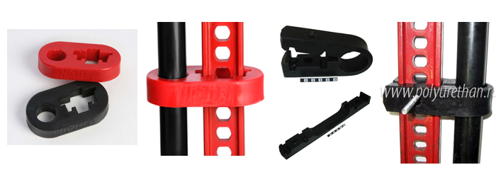

Фиксатор (держатель) ручки домкрата
Handle Keeper. Закрепляет ручку в поднятом положении для предотвращения травм при работе с хай-джеком и фиксирует ручку при транспортировке. Помимо фирменных Hi-Lift Jack выпускается довольно много аналогов, но бывает, что они не подходят под диаметр ручки. Либо слишком свободные (спадают) либо не налезают. Оригинальное универсальное решение придумала новосибирская фирма «Полиуретан» - разъемный фиксатор ручки, затягивающийся болтом.

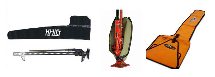

Защита рабочего механизма домкрата
Hi-Lift NJC. Неопреновый чехол значительно уменьшает количество грязи и защищает от механических повреждений. Застегивается с помощью молнии. Имеет петлю, для крепления чтобы не потерять на ходу. Можно стирать.
Чехол для хай-джека
Hi-Lift Jack Protector. Фирменный Hi-Lift водонепроницаемый чехол для защиты от непогоды и грязи всего хай-джека целиком сделан из прочного нейлона с виниловым покрытием. Но есть чехлы попроще и подешевле. Также чехлы для хай-джеков выпускают некоторые производители сумок и кемпингового снаряжения.

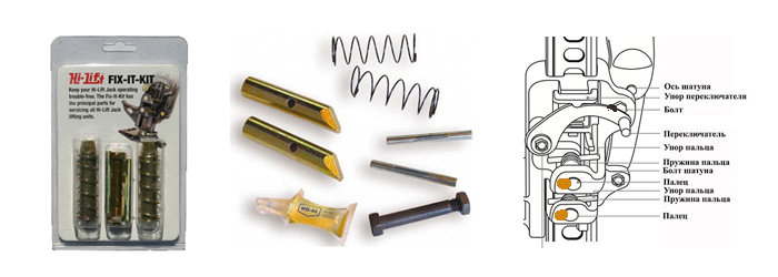

Ремкомплект. Запасные части
Fix-It-Kit. Очень важный момент. Не покупайте хай-джеки, к которым не продаются ремкомплекты. Каленый болт с гайкой в домкратах играет роль предохранителя и при перегрузках ломается в первую очередь. Еще в наборе два пальца (штыря-зацепки) с пружинами и фиксаторами, а также тюбик со смазкой.

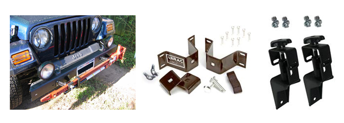

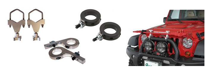

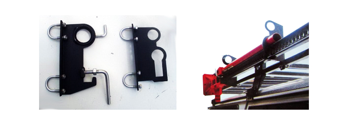

Крепления

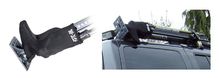

Если возить домкрат предполагается снаружи автомобиля, то можно подобрать крепления практически под любое размещение. На рынке в изобилии представлен как фирменный крепеж, так и конструкции от независимых производителей. Можно, конечно, подобрать болты, гайки, стяжки и кронштейны самостоятельно, но помните, что если тяжеленный домкрат упадет с крыши на проезжающий мимо автомобиль, то мало не покажется никому.
На круглые трубы, например, на «кенгурятник».
На плоские поверхности: «экспедиционник», силовые бампера, в кузов пикапа.
На капот внедорожника. Крепление совмещается с петлями.
Совмещенные крепления для хай-джека и лопаты одновременно.

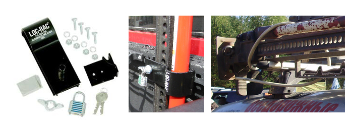

Замок
Для предотвращения воровства домкрата выпускаются антикражевые системы. Хотя, на наш взгляд, проще зафиксировать хай-джек обычным стальным тросом с амбарным замком или велосипедным замком-тросом.
