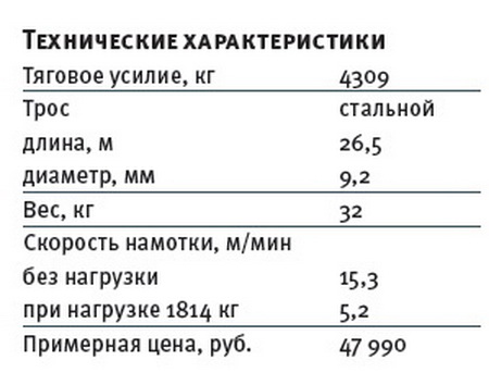

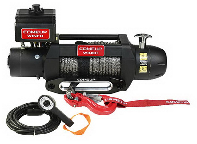

Лебедка Comeup Seal Gen2 9.5s
Современный продукт Comeup. Главная особенность этой лебедки – обещанная производителем полная герметичность. Исполнение по стандарту защиты IP68 предполагает полную водо- и пыленепроницаемость. Лебедка может работать под водой на глубине свыше 1 м.
Она оснащена температурным датчиком и индикатором перегрева. Очень любопытная штука: у этой модели есть светодиодный индикатор, расположенный на лицевой панели, который показывает уровень заряда аккумулятора, перегрев мотора, а также направление вращения барабана (намотка-смотка). Производитель – единственный на рынке, кто объявляет трехлетнюю гарантию на свои изделия.

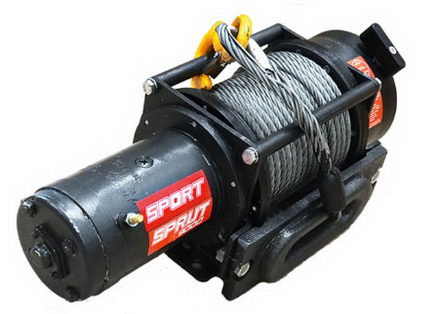

Лебедка «Спрут Спорт»
Габариты этой лебедки не совсем обычны. Дело в том, что она специально разработана для монтажа на автомобили «УАЗ», поэтому за основу принят размер межрамного пространства. В результате получилась самая короткая лебедка из всех, выпускаемых для автомобилей.
Другое важное отличие – лебедка оснащается барабаном с самым большим диаметром. Это позволяет дольше сохранить стальной трос. Кроме того, в модели применены роликовые направляющие и клюз с зауженным проемом, чтобы трос не собирался на одном краю барабана, если лебедка тянет под углом. Полностью переработан щеточный узел электромотора, который теперь будет служить гораздо дольше.

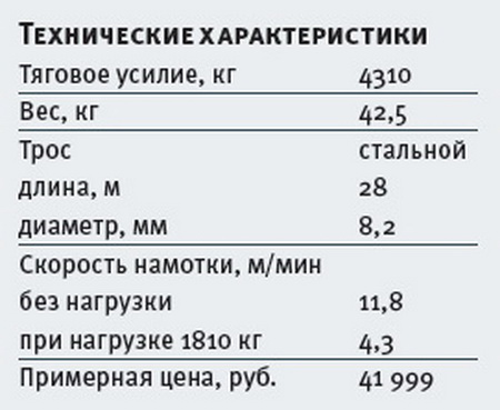

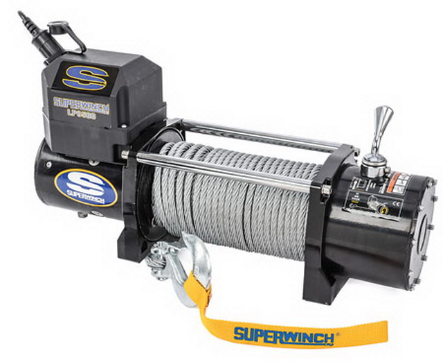

Superwinch LP8500
Это ответ китайским производителям от известного американского производителя. Для борьбы с дальневосточными конкурентами компания Superwinch выпустила качественную лебедку, отличающуюся привлекательной ценой.
Поэтому LP8500 быстро завоевала свое место на рынке в России и вот уже второй год является официальной лебедкой UAZ Patriot – модель штатно устанавливают в комплектации UAZ Patriot Trophy.

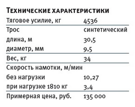

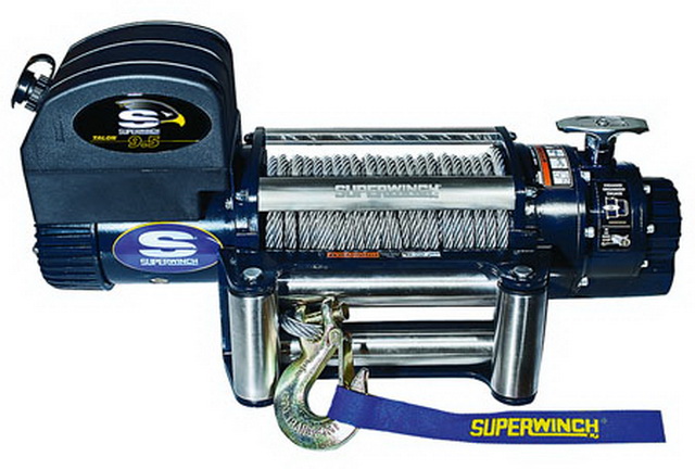

Лебедка Superwinch Talon 9,5
Серия Talon – флагман компании Superwinch. Эти лебедки сертифицированы по стандарту пыле- и влагозащищенности IP67. Пульт управления и соленоиды лебедки также изготовлены по стандарту IP67, что теоретически позволяет нырять вместе с лебедкой и работать под водой.
Тормоз установлен непосредственно в корпусе редуктора, что предотвращает нагрев барабана и позволяет использовать синтетический трос без опасения повредить его из-за высоких температур. В Россию поставляется только со стальным тросом.

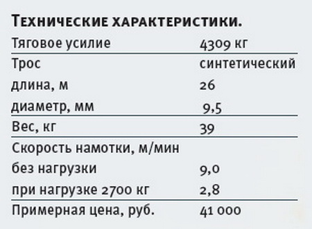

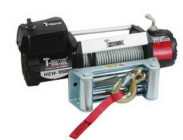

Лебедка Т-Мax X-Power 9500
Серия X-Power несет в себе большое количество усовершенствований: двигатель стал заметно мощнее (6,6 л. с. против 5,6), лебедки получили пыле- и влагозащиту. Корпус значительно современнее. В целом лебедки выглядят намного солиднее старых серий, не говоря уже о современных китайских аналогах.
Традиционную стальную стяжку заменила новая эффектная матовая планка. Тем не менее в комплекте поставляется и более привычная стягивающая трубка, которую можно использовать для скрытой установки лебедки, в том числе в силовой бампер. При изготовлении лебедки используется кардинально новая технология окраски корпуса.

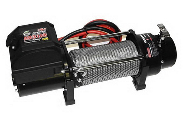

Лебедка «Рысак» ЛПЭ38В
«Автоспас» – отечественная компания, недавно появившаяся на рынке. В ассортименте несколько серий гидравлических и электрических лебедок, автомобилистам будут интересны лебедки серии «Рысак». При создании продукта был использован многолетний опыт, накопленный инженерами НТЦ «Трэкол», крупного производителя бескомпромиссных вездеходов.
Лебедка обладает относительно низким энергопотреблением – всего 300 А – даже при максимальной нагрузке. Очень легкая, всего 30 кг, она предназначена для работы на небольших внедорожниках и может быть установлена на транспортное средство массой до 2500 кг. Ее часто ставят на «Нивы» и подобные легкие внедорожники.

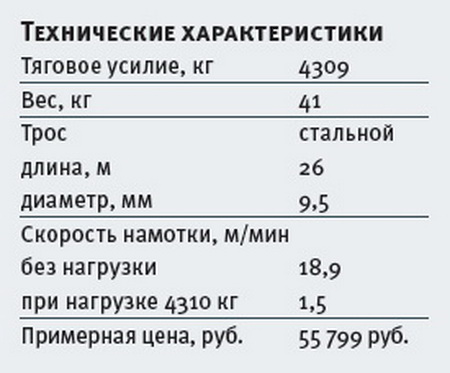

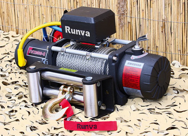

Лебедка Runva EWX9500Q
Относительно недорогой вариант высокоскоростной лебедки, пригодной даже для внедорожного спорта. Позиционируется как самая быстрая лебедка в своем классе.
Оснащена двигателем мощностью аж 8,6 л. с., что предполагает очень высокое энергопотребление. В качестве опции предлагается дистанционное управление без проводов.

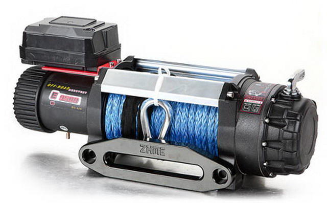

Лебедка Master-Winch E9500S
Производитель утверждает, что традиционные для серии «E» водопроницаемый мотор и редуктор (степень защиты IP68) делают эту лебедку одним из самых серьезных инструментов в борьбе с бездорожьем. Подразумевается, что она может работать в воде с погружением более 1 м.
Применение новой смазки позволяет использовать лебедку в очень широком диапазоне температур – от минус 40 до плюс 70 0C. Получается, что на сегодняшний момент это одна из самых передовых автомобильных лебедок. Гарантия на лебедки этой серии – 2 года.
