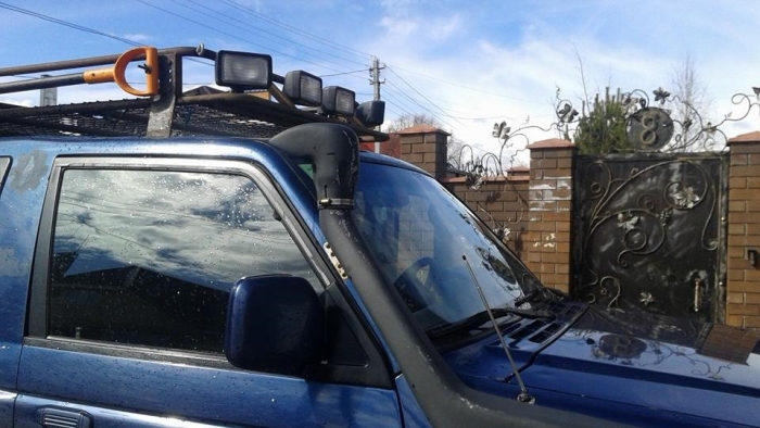

Приезжает тут ко мне товарищ. Машина подготовленная, лебёдки-пороги-шноркель-силовое всякое. Гусёк шноркеля смотрит назад. Я давай его фотографировать.
Товарищ спрашивает, мол, чего фоткаешь? А я отвечаю – в блог хочу написать о том, куда должен смотреть гусёк, нужна фотка "как не надо". Ну и понеслась – «почему не надо?», «а как надо?». И тут я забрался на воображаемую кафедру и начал вещать.

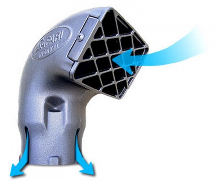

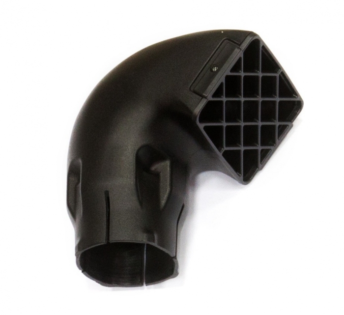

Пожди, не перебивай, сначала дослушай. Про дождик попадающий внутрь если вперёд развернуть потом скажешь. Смотри на гусёк. Видишь что он шире трубы на которую надет. При этом надет он достаточно глубоко (надевать гусёк нужно до упора, на нём есть специальные ограничители, глубже чем надо не наденешь) и труба воздуховода заканчивается значительно выше того места где он снова сужается. Гусёк смотрит вперёд, и во время движения воздушный поток заходит в него не создавая разряжения, наоборот, чем выше скорость машины тем больше давление воздуха. За счёт высокой скорости прохождения создается эффект центрифуги и все тяжелые частицы, содержащиеся в заходящем потоке, в том числе и капли воды, пролетают над трубой воздуховода и бьются о заднюю внутреннею поверхность гуська, по которой и стекают вниз. Видишь прорези внизу гуська? Это выходные отверстия, через которые вся грязюка попавшая в гусёк вытекает наружу.
Что говоришь — думал что это чтобы хомут лучше зажимал? Китайцы тоже так думали, потому как скопировав австралийский шноркель не стали заморачиваться и не только не сделали эти прорези требуемой ширины, но и не дорезали их до той высоты на которой они должны заканчиваться. В результате при установке гуська отверстий в нижней части нет и грязи уходить некуда. Если у тебя такой шноркель, то сними гусёк, возьми в руки острый нож и сделай эти щели шириной в полсантиметра и высотой как у оригинального гуська с расширенными окончаниями каплевидной формы, и будет тебе счастье.
Если этого не сделать, грязь, не имея выхода, скапливается между гуськом и трубой, а когда забивает всё свободное пространство, начнёт идти напрямую в воздуховод. Ах если назад развернуть грязи меньше будет попадать? Ну-ну…
Когда ты разворачиваешь гусёк назад, то вместо избыточного давления в воздухозаборе создаётся разряжение и шноркель начинает работать как пылесос, потому вся та грязь и влага что содержится в воздухе, в том числе и та что поднимается колёсами попадает напрямую в воздуховод, потому что конструктивная особенность формы гуська позволяющая ему отсеивать грязь из воздуха не используется. Это что касаемо конструктива. Высуни на ходу голову в окно на скорости и подыши ртом лицом вперёд по ходу движения, а потом разверни голову и подыши лицом назад. Многие вопросы отпадут сами собой.

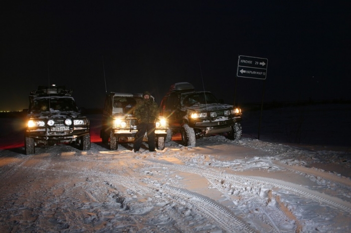

Думаешь, я всегда такой умный был? Да если бы. Помнится в 2005 году, когда мы с Пашей Дефом поехали в Нарьян-Мар, я развернул гусёк назад, потому что снег попадёт и вообще так лучше.
Через несколько дней пути на зимнике в ста километрах от Харьяги Деф начал терять тягу, я не понимал что происходит, машина просто отказывалась ехать. Идущий следом Витя (Винтик) Можаров, сказал мне по рации что из глушителя валит чёрный дым похоже смесь очень богатая. Я, естественно, немедленно перепугался, остановился и полез под капот. На первый взгляд всё было штатно и я решил снять крышку с воздушного фильтра, для того чтобы посмотреть нормально ли поступает воздух. Мотор 300Tdi штука простая как швейная машинка Зингера. Я открутил барашек с крышки «воздухана», но саму крышку снять не смог, она как будто приклеилась к корпусу. Я потянул сильнее с применением тайной джиперской мантры «снимайся, сука!», произносимой на выдохе. И крышка поддалась. Вся внутренняя поверхность воздушного фильтра представляла собой единый ледяной монолит, с вмороженным в него воздушным фильтром. Снег на севере мелкий и сухой как пыль. При движении ходом он накрывает машину на манер водяных потоков. Из под колёс так же разлетается веером. Так вот, всё что вылетало из под правого переднего колеса летело прямиком в гостеприимно развёрнутый гусёк шноркеля, в корпусе фильтра таяло и снова замерзало. В результате мы получили то, что получили. Пока наш обледеневший фильтр размораживался под печкой в тойоте Винтика, я развернул гусёк шноркеля в первоначальное положение, в котором он и находится по сей день.

Что говоришь? А как же шноркели у которых нет гуська, они назад смотрят и ничего? Так они потому назад и смотрят что у них нет гуська, грязь отсеивать нечем. Упрощённая конструкция с массой недостатков.
А вообще для того чтобы бороться с пылью, насекомыми и прочим мусором существует отдельная насадка-сепаратор, которая устанавливается вместо гуська, но сейчас речь не о ней. Просто знай что таковая существует.
