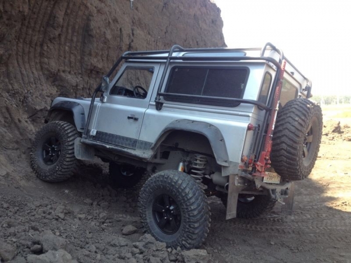

Езда машин на портальных и обычных мостах.
Patrol 4.8 -goodrich 37" c303 axles
Patrol 4.8 -maxxis 37" c303 axles
Defender 90 td5 bogger 38.5"- ashcroft

Деф едет за счет боггера, а патрули за счет клиренса.
но это старое видео
ЗЫ
на видео парни из Растова на Дону.

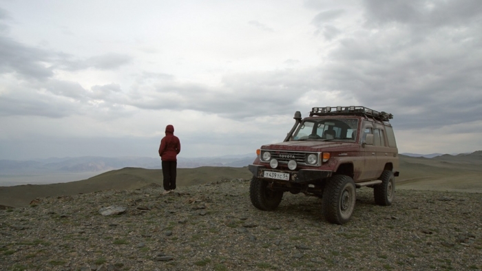

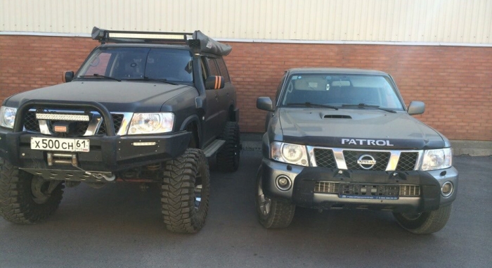

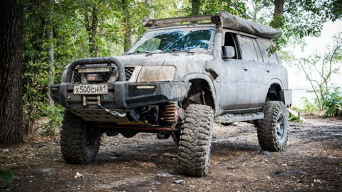

черный патруль это Вагаршак(самое первое фото в этой теме) http://www.drive2.ru/r/nissan/308688/
белый патруль его отца
Дэф его друга, сейчас уже на лапах(третье фото) http://www.drive2.ru/l/4355824/

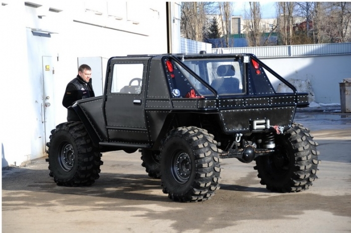

Вот еще очень гармоничная машина на портальных мостах.
Может кто знает, что за она и как называется?

Сообщение pinkerton » 06 май 2015, 09:42
Василий вы шутите????
это ведь Шайтан, не самая лучшая у них
вот вся конюшня,на продажу.
http://honduras.ru/shop/sportivnye-avtomobili.html
на мой взгляд Ка6ан пока что в лидерах, у него в первых версиях тоже лапландеровские мосты использовали, потом мосты порезали и сделали на основе их независимую подвеску, а сейчас вроде все сами делают
