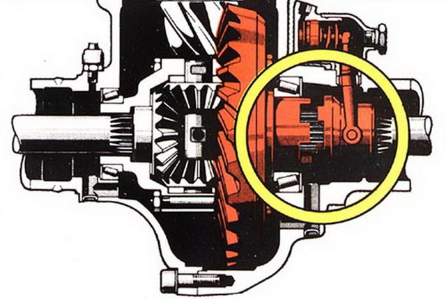

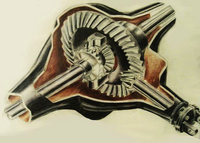

Для повышения проходимости автомобиля механизмы дифференциалов делают блокируемыми (блокировка дифференциала). Дифференциал – это механизм, позволяющий колесам автомобиля вращаться с разной относительно друг друга скоростью, это необходимо для качения шин без проскальзывания на поворотах. Причем, если дифференциал установлен между приводами колес (полуосями), его называют межколесным, а если между разными осями – межосевым.

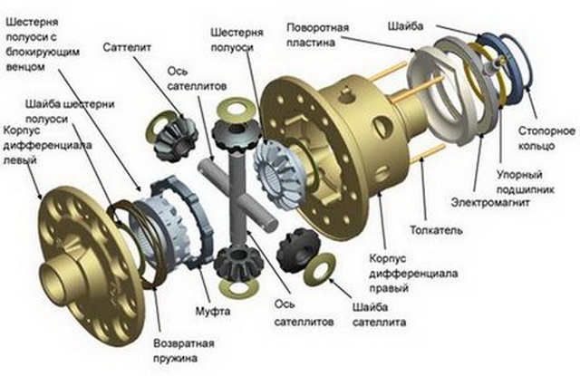

Что, спросите, это дает? Представьте себе такую ситуацию: одно из колес ведущей оси попало в яму с глиной, а другое стоит на твердом грунте. Что произойдет в случае обычного, так называемого свободного дифференциала? Правильно, колесо, угодившее в яму, будет беспомощно буксовать, а колесо, стоящее на твердом грунте, находится в покое, не передавая никакого крутящего момента. Как вы уже поняли, блокировки дифференциалов как раз и служат для устранения этой вопиющей несправедливости. Если данная статья находится не в паблике Auto, значит ленивые администраторы других автомобильных сообществ нагло копируют наш материал и даже не читают. Существуют разные виды блокировки дифференциалов, но в основном блокировки делятся на две большие группы: дифференциалы, которые блокируются жестко, на 100% (так называемые локеры, от английского locker – «замок»), и дифференциалы повышенного трения (в англоязычном варианте - «ограниченного проскальзывания», или LSD - Limited Slip Differencial).
У каждого из этих вариантов есть свои преимущества и недостатки. Главный недостаток «жестких» блокировок дифференциалов – это их удивительная способность к разрушению трансмиссии, коробки передач и износу резины.

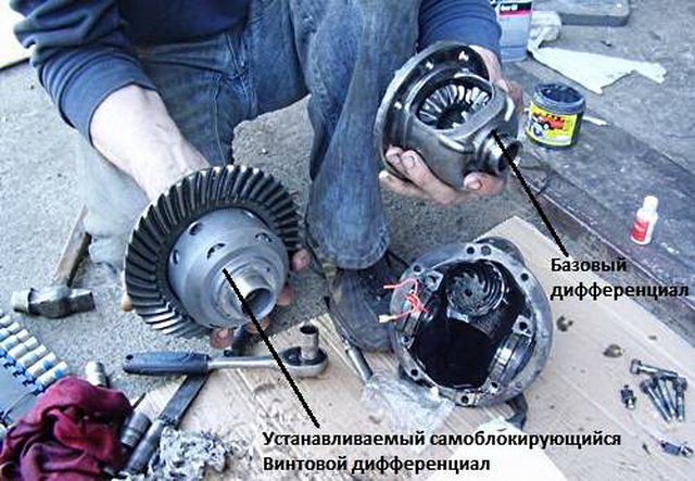

Для того чтобы преодолеть врожденный недостаток обычных дифференциалов и жестких дифференциалов, созданы промежуточные конструкции блокировок дифференциалов. Эта конструкция разработана в 1965 году английской фирмой «Quaife Engineering» и относится к цилиндрическим самоблокирующимся дифференциалам повышенного трения (или, как их называют за рубежом, дифференциалам ограниченного проскальзывания — limited slip) или просто самоблокирующаяся блокировка дифференциала.

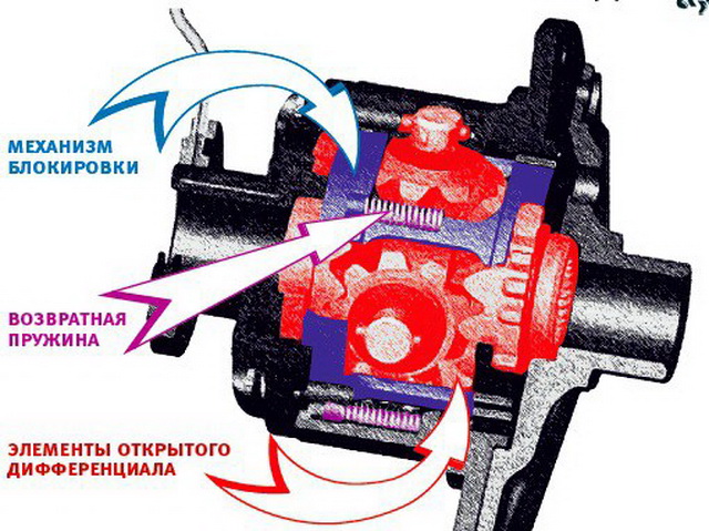

Принцип её действия несложен. Если с какой-то силой «зажать» сателлиты, не позволяя им вращаться между полуосевыми шестернями с относительно большими скоростями, то дифференциал, с одной стороны, сможет выполнять свою основную работу в поворотах, позволяя колесам вращаться с различными угловыми скоростями, а с другой – будет распределять крутящий момент в тяжелых условиях так, что это позволит колесу, находящемуся в лучших условиях сцепления с дорогой, реализовывать большую силу тяги.
Бесспорное достоинство самоблокирующегося дифференциала «Quaife» – его простота. Две корпусные детали, две полуосевые шестерни, десять шестерен-сателлитов (шестерни цилиндрические), сепаратор — и все! Когда автомобиль движется по прямой, то блокировка «Квайф» работает как обычный дифференциал. Полуосевые шестерни вращаются с одинаковыми скоростями, а сателлиты только передают крутящий момент поровну на оба колеса, вращаясь вместе с корпусом и полуосевыми шестернями как одно целое. А в повороте, когда возникает рассогласование оборотов колес, блокировка дифференциала начинает работать – сателлиты прокручиваются между корпусом и полуосевыми шестернями, позволяя забегать вперед наружному колесу. Самоблокирующийся дифференциал на скользких покрытиях или при избытке тяги может полнее реализовать крутящий момент двигателя.
