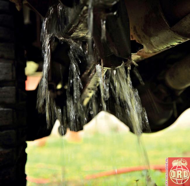

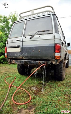

У меня на самостоятельную борьбу с многолетними залежами ушел целый день. С утра и до вечера. Причем к обеду я еще не был уверен, что процедура закончится победой. Моим оружием стали колодец, насос, полудюймовый садовый шланг и длинная упругая щетка-ершик. Работа была проста, но утомительна. Сквозь каждое отверстие рамы залить воду, чтобы размочить грязь и смыть то, что на виду. Затем пропихнуть шланг по возможности дальше, чтобы пропитать водой и вымыть следующие сантиметры отложений, а потом щеткой расковырять размоченный пласт и снова вымыть водой. И так сантиметр за сантиметром, от отверстия к отверстию. Дополнительная сложность оказалась в том, что внутри лонжеронов довольно много различных вставок, увеличивающих их жесткость или усиливающих металл в местах крепления кронштейнов и поперечин. В общем, до того как вода стала насквозь промывать лонжерон на всю длину от бампера до бампера ушло несколько часов. Правда, если бы это делалось регулярно, хотя бы раз в год, дело бы шло быстрее.
