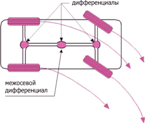

У автомобилей с part-time 4WD отсутствует межосевой дифференциал, который позволил бы карданным валам вращаться с разными скоростями когда автомобиль поворачивает. При включенном полном приводе передний и задний карданные валы через раздаточную коробку жёстко соединены друг с другом и вращаются с одной скоростью. В повороте же передние колеса автомобиля проходят больший путь, чем задние, что взывает напряжения в трансмиссии, повышенный износ резины и так далее. Ослабить эти эффекты можно только за счет проскальзывания колес. Поэтому использование такого полного привода ограничено участками с очень низким коэффициентом сцепления (грязь, снег, лед, песок). На дороге с сухим твердым покрытием подключать полный привод такого типа не рекомендуется, во избежание серьезных поломок.
Наличие дифференциалов является основным камнем преткновения в технологии полного привода, поскольку оказывает огромное влияние на поведение автомобиля на дороге. Если рассмотреть простейший пример AWD с тремя «свободными» дифференциалами, то становится ясно, что автомобиль может быть обездвижен при потере сцепления хотя бы одного из четырех колес. Особенностью простого «свободного» дифференциала является то, что он перераспределяет мощность в пользу оси, имеющей меньшее сопротивление.
Таким образом если одно колесо теряет сцепление с дорогой вся развиваемая мощность передается на него. При этом полноприводный автомобиль имеет вдвое больше шансов потерять сцепление одного ведущего колеса с дорогой, чем автомобиль с приводом на одну ось. А поскольку использование полноприводного автомобиля предполагает более частую езду в плохих дорожных условиях для него становится очень важным наличие какой-либо блокировки дифференциалов: межосевой, межколесной или всех вместе. Если же вы вдруг плохо представляете себе, что такое дифференциал и как он работает, то самое время посмотреть познавательное видео.
