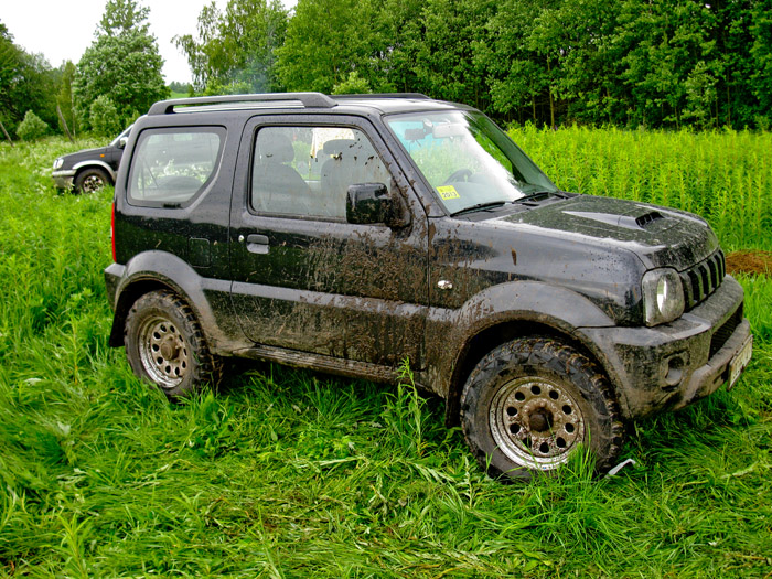

Бренд Suzuki всегда отличался самобытностью и оригинальностью, и модель Jimny не исключение. По сути, рамный «малыш» – последний из могикан. Лонжеронная рама лестничного типа, неразрезные мосты, жесткое подключение привода колес передней оси, пониженная передача – все это позволяет Jimny быть полноценным внедорожником без приставки «псевдо». Но что делает его уникальным, ведь есть и другие внедорожники со всеми вышеперечисленными достоинствами?

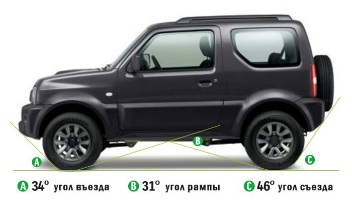

Глядя на геометрические параметры автомобиля, сразу становится понято, что, помимо Jimny, настоящих внедорожников с такой короткой базой просто не существует: 2250 мм – колесная база, 3665 мм – общая длина автомобиля.

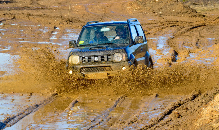

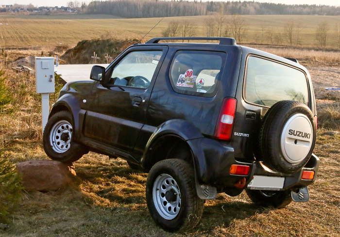

На этом бонусы не заканчиваются: 1060 кг сухого веса, угол въезда – 34°, угол съезда – 46°, угол рампы – 31°. Можно долго обсуждать эти параметры, рассуждать об их плюсах и минусах, но стоит выехать в лес – и приходит понимание, что преград этому маленькому автомобильчику практически нет. В большинстве случаев обладателя Jimny абсолютно не волнует, какая перед ним дорога. Автомобиль способен неплохо двигаться по всем видам покрытий, но основные его достоинства проявляются в условиях, где важен малый вес и хорошая геометрическая проходимость. Надо понимать, что клиренс 190 мм – это расстояние от земли до самой нижней точки машины, крепления амортизаторов. До картера моста у Jimny более 20 см, до кузова – вовсе более 35 см. Однако в какой-то момент все же можно переоценить способности авто и сесть на мосты или раму! Нас, к примеру, остановил глиняный холм.

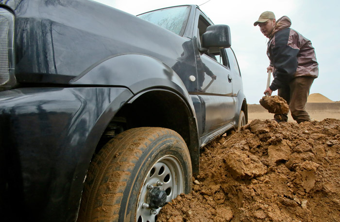

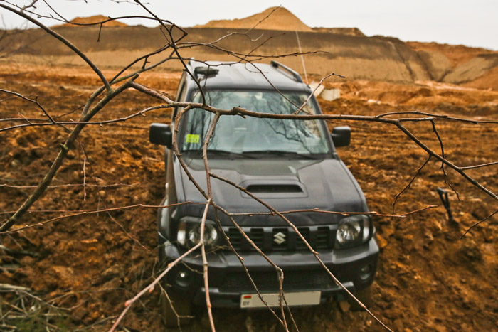

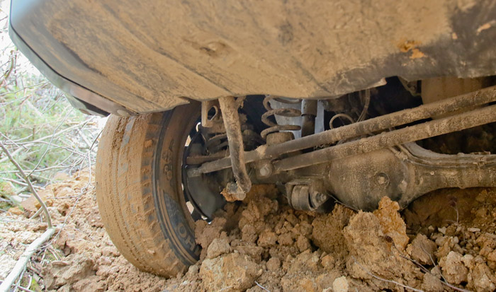

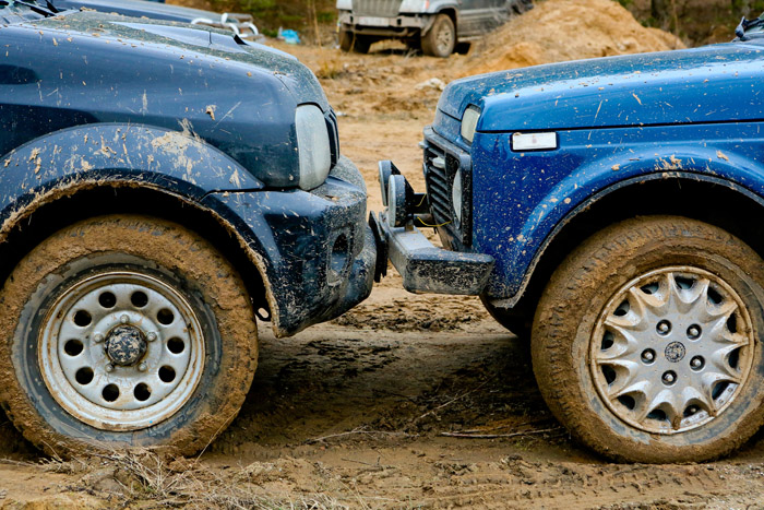

Несколько слов о том, куда мы пытались залезть: покрытие – мокрая глина, крутой отвесный склон, острая кромка холма. Уверовав в уникальные возможности Jimny, мы явно переборщили. «Раскопки» лопатой, раскачка, попытки вытолкнуть автомобиль вручную – ничто не помогло. Пришлось звать на помощь одноклубника. Поговорка про джип и трактор вовсе не пустые слова. Тем не менее Jimny очень хорош на бездорожье.

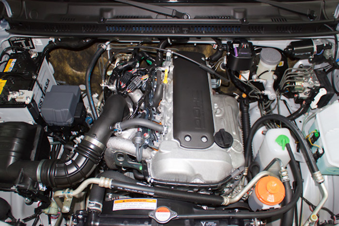

Двигатель Jimny имеет механизм газораспределения с фазорегулятором, но фазорегулятор, к сожалению, установлен только на впуске. К топливу Jimny непривередлив, 92-й «переваривает» без эксцессов. К надежности претензий нет. Ходит движок долго, если за ними следить. ГРМ цепной, но отнюдь не вечный, замены требует после 100-150 тыс. км. Для бездорожья силовой агрегат более-менее адаптирован. Катушки стоят под крышкой. Генератор расположен не низко. Забор воздуха реализуется почти на самой верхней точке моторного отсека. Вот только бы силенок ему больше.
Для уверенного передвижения по городу 86-сильного двигателя объемом 1,3 л вполне достаточно. Однако до 1800 об/мин чувствуется нехватка мощности. Автомобиль абсолютно отказывается «тянуть» даже с 1500 об/мин. Но это характерно для машин с механической коробкой передач, а «автомат» ниже 2000 об/мин стрелку тахометра никогда не опускает.
Настоящий же потенциал двигателя раскрывается в промежутке 4000-6000 об/мин. Если нужно экономить топливо, выше 3000 об/мин мотор лучше не "крутить". В этом случае Jimny «съест» не более 8,5 л на «сотню». Если же «крутить» выше 3000 оборотов, то «аппетит» возрастает до 10 и более литров на 100 км. У машин с «автоматом» ситуация немного иная: в спокойном режиме езды городской расход составляет около 10 литров, в режиме «я рейсер» – от 12.

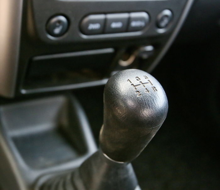

«Механика» 5-ступенчатая. «Автомат» гидромеханический, имеет 4 ступени. Обе КПП отлично проявили себя. Подключение передка происходит жестко, без межосевого дифференциала. Имеется пониженная передача (на «механике» 1.0 – прямая, 2.0 – пониженная; на «автомате» – 1.3 и 2.6 соответственно). После рестайлинга 2005 года «раздатка» идет электроуправляемая. Основная ее проблема – незащищенные датчики полного привода и «понижайки». Через некоторое время эксплуатации контакты начинают отгнивать. Также вне дорог есть шанс оторвать эти же провода. Решается это двумя методами: защитой раздаточной коробки или защитой самих датчиков.

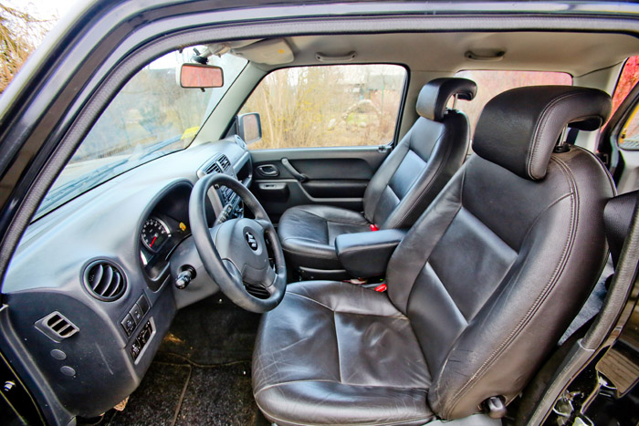

Места в салоне, мягко говоря, немного. Колено водителя упирается в блок стеклоподъемников, что поначалу кажется неудобным, но буквально через 15 минут привыкаешь. «Родные» сиденья не обладают ни хорошим поясничным подпором, ни боковой поддержкой, поэтому многие владельцы Jimny их меняют.
Конкретно в нашем автомобиле стоят кожаные сиденья от Saab 9-5 с подогревом и электроприводом. На задних сиденьях после рестайлинга 2012 года хоть как-то можно находиться. В дорестайлинговых же моделях комфортно расположиться было просто невозможно: подголовник с отверстием упирался то в затылок, то в макушку. В более свежих моделях места осталось так же мало, но подголовник сделали человеческий.

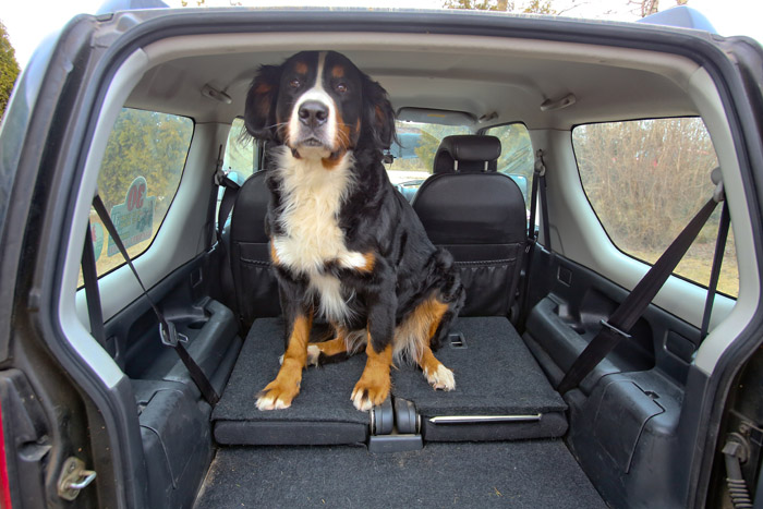

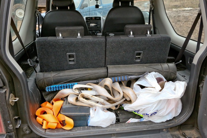

Багажник при разложенных задних сиденьях вмещает всего 113 л. В него можно положить трос, складную лопатку, щетку для чистки снега, небольшой ящик с инструментом и пару пакетов. При сложенных задних креслах объем составляет целых 816 л. Туда можно, например, посадить бернского зенненхунда. Если вы охотник – есть спецверсия Hunter. Такая машина не имеет задних сидений, в багажном отделении – специальная накидка, между передними сиденьями и задним отсеком – сетка. В такой ситуации в машину можно загрузить несколько косуль или даже небольшого кабана.

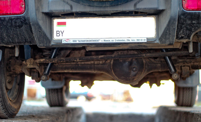

Подвеска простая, зависимая, трехрычажная. Спереди стоит стабилизатор поперечной устойчивости. Ходы даже в «родном» исполнении очень достойные. Передние сайлент-блоки фактически вечные. Задние выходят из строя к 100 тысячам км. Но «родная» подвеска не мягкая. Решается это заменой пружин и амортизаторов на более мягкие или инсталляцией проставок. Ни один из производителей тюнинг- запчастей не делает более мягких, упругих и демпфирующих элементов для Jimny. На помощь приходит сопромат и завод по производству пружин. Жесткость подвески можно уменьшить в пределах 20-30%, не сильно увеличив валкость. Если же делать еще мягче, то растет риск переворота. Но есть те, кто делает Jimny жестче. Для этого не надо погружаться в науку и обращаться на завод. В помощь – большое количество различных фирм, которые делают подвеску и выше, и жестче.
Самое слабое место Jimny – кузов, подверженный коррозии. На заводе он проходит фосфатирование, но дополнительная обработка все равно нужна. Причем важно обработать не только днище, но и полости под внешними пластиковыми элементами.
Вообще Jimny вполне надежный автомобиль. Кроме отгнивающих проводов на датчиках, «детских болячек» больше нет. Немного не удобно менять задние полуосевые подшипники. Дело в том, что задний мост Jimny – неразгруженного типа, то есть ступиц нет. Подшипники напрессовываются на полуоси. Запрессовывать их неудобно. Все остальные «расходники» меняются легко.
Многие владельцы не следят за маслом в мостах. С завода выведен сапун только у версии с МКП. На мостовых сапунах стоят шариковые клапаны. «Живут» они недолго, поэтому сапуны желательно выводить под капот или в салон. Но это все равно не панацея. Вода в мосты попадает и через сальники в том числе. Так что, даже если сапуны выведены, за состоянием масла нужно следить, особенно если вы часто ездите через водные преграды. Как только мост потек, сразу же нужно менять сальники, иначе придется менять не только их. В общем, все почти как в обычном городском автомобиле со скидкой на езду вне дорог.
